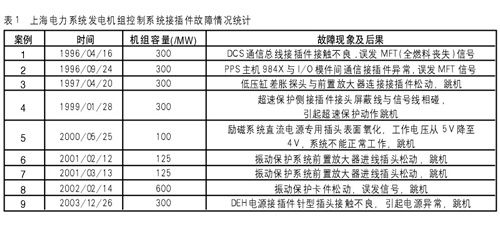

    接插件是控制系统重要的配套元器件,从系统、分系统、机柜、印刷电路板到每个可更换的独立单元,成千上万的接插件如同人的神经系统分布于各个系统和部位,担负着控制系统的电能传输、信号控制与传递任务。任何一个接插件故障都将导致整个控制系统或某一控制设备无法正常工作或停役。因此,有效预防控制系统接插件故障对确保发电机组的安全、稳定、经济运行具有重要意义。表1列出了1996~2003年上海电力系统发电机组因控制系统接插件故障引起的9次停机停炉事件。

    表1中案例1、2为某电厂2台机组因通信接插件接触不良造成的2次MFT动作;案例9为某电厂因DEH电源插头接插件接触不良引起的跳机动作。通过对这3个接插件的现场模拟试验发现,一旦稍有振动,个别插针接触电阻就会发生跳变,同一接插件中插针的插拔力差别较大,解体检查发现部分插孔孔径明显偏大,插拔力减小。遂取消此接插件而直接改为焊接式连接,彻底消除了这一隐患。
    案例5则是由于潮湿、腐蚀性气体作用,结果在接插件表面生成了一层氧化薄膜,增加了接插件的接触电阻,造成控制系统工作电源电压降至额定允许工作电压值以下,导致控制系统无法正常工作跳机。

    绝缘体的作用是使接触件保持正确的位置固定、排列,并使接触件与接触件之间、接触件与壳体之间相互绝缘,故绝缘体须具备优良的电器、机械和工艺成型性能。特别是随着高密度、小型化接插件的广泛采用,有些插针间距接近1mm甚至更小(达0.5mm),这对绝缘体材料、注塑模具精确度和成型工艺等提出更高要求。如绝缘体表面或内部存在金属多余物、表面尘埃、焊剂以及长霉、绝缘材料老化等缺陷,都会出现短路、漏电、击穿、绝缘电阻降低等绝缘不良现象。如对表1中案例4进行现场测试,发现某点插针与外壳间有短路现象。解体观察发现,插座外引出线的个别焊接线开始腐蚀,个别插针与屏蔽线间有多余金属层剥落物,短路原因系剥落的金属多余物粘连在一起而引起。
    另外,2001年在某电厂锅炉汽包水位保护系统调试过程中发现3取2保护逻辑失效。经反复检查测试发现是因接插件异常引起,测试表明部分插针间的绝缘电阻只有几十欧姆。遂对CT-24插头进行解体检查,结果发现,由于在焊接连接导线时因电烙铁停留时间过长,使部分固定插针的塑料绝缘体熔化变形,使得原本插针间很小的间隙变得更小,有的几乎处于短路状态,出现了插针间绝缘电阻极小现象,后重新更换接插件并小心焊接后恢复正常。
  3. 固定不良
    壳体是接插件的外罩。插合的一对连接器壳体通常也为伸出的接触件提供精确的对位、对中和保护,同时还具有安装定位、锁紧固定在设备上的功能。固定不良,轻者影响可靠接触而造成瞬间断开,重者会使连接器解体。解体是指接插件在插合状态下,由于材料、设计、工艺等原因在振动、冲击等环境条件下导致插头与插座、绝缘体与壳体或插针与插孔之间的不正常分离,造成控制信号的抖动丢失或中断。表1中案例3、6、7、8就是由于TSI(汽轮机监测保护系统)使用的小型圆形插头在使用中因振动导致插头和插座之间出现轻微分离,造成测量信号抖动丢失引起的。对于这类看起来微不足道的卡圈、弹簧及紧固件等也要定期进行检查和维护,切不可因小失大。
