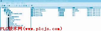

(1) 打开STEP7,新建一个项目,命名为TEST_5:(图2)。
图2     用STEP7新建项目
(2) 在项目下面插入一个S7 Program(1),在Symbols里面声明将要使用的变量:(图3)。
图3     声明变量

2.3  建立与WINCC的连接
(1) 插入OS
在图2的项目名称TEST_5上单击右键,在弹出的选项中按Insert New Object->OS(如图7),并将其改名为TEST_5。
图7     插入OS
