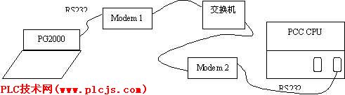

  3.2 PG2000监控步骤:
  1) 选择联机CONFIG:MO_*****.BR:注意选择本地通讯口/校验方式/波特率;
  2) 用TARGET/MODEM/DIAL拨号;
  3) 拨通后即可联机;
  4) 监控PCC同本地.
  F2.2-1 物理连接图
  注意:上述方法经过本人测试.具体配置:IF260 WITH IF671(主),CP474(从1), CP474(从2);CAN BAUDRATE:250000,SERIAL BAUDRATE:9600,无校验.

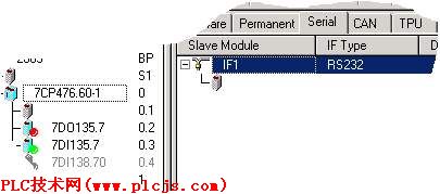

  4.1 AS项目中激活MODEM远程监控功能
  选则要安装MODEM的串口,单击鼠标右键,在接口属性中激活MODEM在线监控功能.
  F4.1-1选则要安装MODEM的串口
  F4.1-2激活MODEM在线监控功能
  该设置参数在SYSCONF.BR里,必须下载到PCC中.

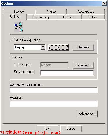

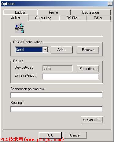

  4.2 AS中添加MODEM远程连接
  4.2.1 添加MODEM连接(此处为”BEIJING”)
  F4.2.1-1从主菜单tool/options打开options configuration
  F4.2.1-2添加MODEM设置(configuration name可以自定义)

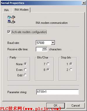

  4.2.2 修改MODEM连接的”properties”(此处为”BEIJING”)
  F4.2.2-1确认好后,点击”properties”
  F4.2.2-2选择MODEM(如果您安装了MODEM的话),输入现场PCC
  方的电话号码(例如:01012345678)
  4.2.3 确认后完成连接建立,以后象SERIAL一样使用,只是开始有拨号过程.
