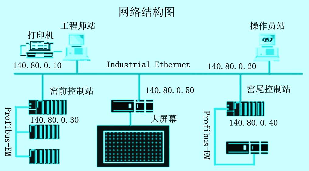

3.2  系统结构
3#旋窑监控系统包括:煤磨系统、篦冷机系统、回转窑系统、电收尘系统及电收尘降温系统(电收尘降温系统为工程后续添加部分)。
根据采取分布式I/O方式进行设计的思想,并充分考察了现场环境,最后决定现场站采用两台SIEMENS的S7-300 CPU314-2DP作为主站,分别命名为窑前控制站和窑尾控制站。窑前控制站和窑尾控制站,分别配置SIEMENS标准以太网模块CP343-1, 利用工业以太网,采用标准TCP/IP协议与控制管理层操作员站及工程师站进行通讯,通讯速率可达100M。同时,采用PROFIBUS DP通讯标准与现场I/O站ET200M进行通讯,波特率可达12M。系统还配置了两台SIEMENS的S7-200 CPU226作为从站。其中一台CPU226通过以太网模块CP243-1连接到网络中,负责从管理计算机读取现场重要工艺参数并传送到工业大屏幕,以方便操作人员直观读取重要工艺参数(刷新速率小于1秒);另一台CPU226为工程后续添加部分, 作为电收尘降温系统从站,通过通讯模块EM277,采用PROFIBUS DP通讯标准与窑尾控制站通讯。
系统网络结构如图1所示:
图1     系统网络结构
