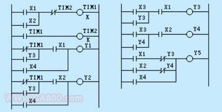

     图1是实现一般闪光信号报警系统的梯形图,其中过程参数超限值时的报警信号分别为X1、和X2,确认按钮信号是X3。如果需要对信号报警系统的信号灯和声响进行检查,应设置试验按钮信号X4。选用由2个计时器TIM1和TIM2组成的振荡电路,2个信号灯的输出分别为Y1和Y2,声响的输出为Y5。另有2个确认信号保持的内部继电器为Y3和Y4。
图1    一般闪光信号报警系统的梯形图

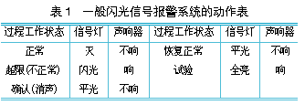

     图1中,第一和第二梯级用于产生振荡信号,计时器时间K可以设置为0.5s,计时器指令可根据不同的产品用相应指令;第三和第四梯级是信号灯电路;第五和第六梯级用于确认信号,并提供各确认信号的自保;第七梯级用于声响报警。一般闪光信号报警系统的动作表如表1所示。
     可以看出,在多个信号同时报警时,一般闪光信号报警系统不能对第一原因事故信号进行识别。

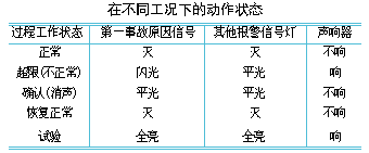

    在一般闪光信号报警系统的梯形图的基础上,为了使第一事故原因的信号能够保持,对2个报警信号设置2个存储继电器,设为M1和M2。能区别第一事故原因的信号报警系统的梯形图如图2所示。表2列出了能区别第一事故原因的闪光报警信号系统在不同工况下的动作状态。
    图2中, 为识别第一事故原因的信号所设置的2个存储继电器, 当X1是第一事故原因的报信号时, 在第五梯级中将存储继电器M1置位, 其接点将存储继电器M2复位, 从而保证了第一事故原因信号被记忆。当按动确认按钮后, 经Y3自保, 其接点将M1复位, 而另一接点用来使信号灯Y1变成平光。
