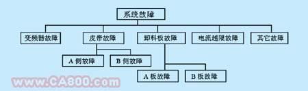

    在进行故障诊断设计时,首先必须对整个系统可能会发生的故障进行分析,得到系统的故障层次结构,利用这种层次结构进行故障诊断部分的设计。以火电厂输煤控制系统的故障结构为例。为了描述简单,这里作了一定的简化。图1为系统的故障层次结构。
图1     系统故障层次结构
    系统故障结构的层次性为故障诊断提供了一个合理的层次模型。在进行系统的PLC梯形图程序设计时,应充分考虑到故障结构的层次,合理安排逻辑流程。在引入故障输入点时应注意:必须将系统所有可能引起故障的检测点引入PLC,以便系统能及时进行故障处理;应在系统允许的条件下尽可能多的将最底层的故障输入信息引入PLC的程序中,以便得到更多的故障检测信息为系统的故障自诊断提供服务。

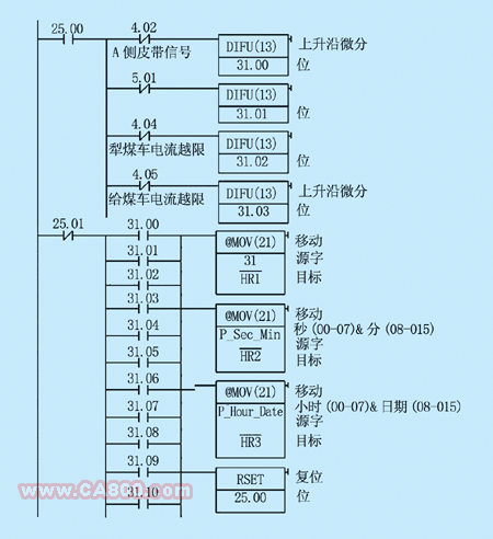

(1) 故障点的记录
    为了得到系统的故障情况实现系统的故障自诊断,PLC必须将所有故障检测点的状态反映给内部寄存器,图2是用来记录故障点的部分程序。
    IR4.02是输入的IO节点,表示A侧皮带信号,当输煤系统使用A侧皮带正常运行时4.02的值为1,当4.02变为0时,说明A侧皮带信号出了故障,此时利用上升沿微分指令记录这次的信号跳变。这样这次事故就记录在IR31.00中。程序设计中将IR31作为记录底层故障信息的寄存器,由于内部寄存器IR有16位,所以能够记录16种不同的故障原因。如果有更多的故障需要记录,可以设置多个寄存器字。需要说明的是,有时引起故障的原因可能不止一个,往往一个故障会引起另一些故障的发生,因此还有关键的一点是程序要能记录最先发生的故障。这也需要通过PLC编程实现,程序只对最开始发生的故障敏感。
图2    记录故障的部分PLC程序
(2) 多次故障事件的记录
    由于系统实际长时间的运行中,可能会出现多次故障,为了检修和维护方便,还需要PLC能够将多次故障事件记录下来。OMRON C200H型PLC的数据存储区(DM区)可以间接寻址,利用这一点,可以在DM区划出一定的区域,用来记录每次故障事件,包括故障类型和事件发生的时间(日期,小时,分钟,秒)。这一段DM区域可以循环记录,实际使用中记录了最后50次故障的情况,这些记录是系统运行的重要资料,方便了运行人员了解设备情况,对其进行检修和维护。
