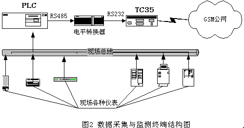

    监控终端硬件包括:数据采集部分;TC35接口电路;温度传感器电路;遥调电路。
    集中监控中心硬件包括:上位机;TC35T手机终端。
    2.1 数据采集部分
    数据的采集分为:模拟量的采集和开关量的采集。
    模拟量主要采集各种工业仪表的数据,如压力、流量、温度、湿度、电压、电流等。
    开关量的检测,分别为:220V交流电压检测,门禁检测。
    电路原理框图如图2所示。

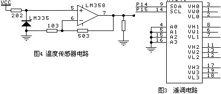

    2.2遥调电路设计
    为了能够实现远程自动调节各种现场的参数。作者设计了遥调电路。采用固态非易失性数字电位器X9313。电路图如图3所示。数字电位器是一种特殊的DAC,它的模拟量输出不是电压或电流,而是电阻。滑动单元的位置是由CS、U/D、INC三个输入端控制。当CS为高,INC为高时,滑动端的位置可以被储存在一个非易失性存储器内,因此在下一次上电工作时可以被重新调用。当电位器的滑动端移到某一新位置时,而保持INC为低,CS为高时,此位置不存储。VH、VL、VW相当于一般电位器的三个端。
    2.3温度传感器电路设计
    为了实时监视数据采集与监测终端的温度变化,当温度超过上限值时启动排风装置。当温度低过下限值时启动加温装置,作者设计了温度传感器电路。由于采集的温度范围属于常温范围,所以采用晶体管传感器LM335。它的输出电压与热力学温度成正比,灵敏度10mv/c。输出后的电压经过LM358放大器的放大后送A/D转换器。电路图如图4所示。

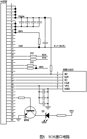

    2.4 TC35接口电路设计
    TC35模块主要是由射频天线、内部FLASH、GSM基带处理器、匹配电源和一个40脚的ZIP插座组成。TC35接口电路设计主要是40针的电缆与单片机的接口。如图所示5。1~5脚提供3.3~5.5V峰值2A的直流电源;6~10接地;15脚为点火信号,接到单片机的P1.7,可以通过软件启动模块。16脚~23脚是RS232串口的功能引脚,18脚、19脚分别为发送RXD和接收TXD引脚。24脚~29脚对应的是SIM卡的引脚。32脚为指示灯引脚,当未插入SIM卡或40脚的电缆没有接好或者模块正在入网时,指示灯处于闪亮状态,亮600ms 灭600ms;当模块登录网络时,指示灯亮75ms灭3s。
