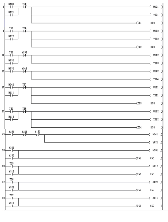

附录1 梯形图程序
1.空载试验梯形图程序
2.负载试验梯形图程序
