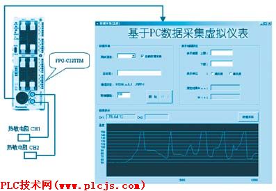

  参见图1,在原理示意图例中,通过松下PLC自带的温度数据读取单元对热敏电阻阻值的变化量进行A/D转换后将数据存储到PLC的“DT90040”和“DT90041”两个数据寄存器,这两个寄存器分别对应了CH1和CH2两个物理通道。松下PLC的工作扫描周期为0.5ms,温度数据将在每个周期更新一次。
图1      原理示意图

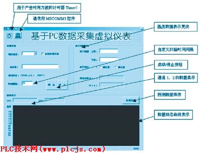

  利用个人计算机的串行通信端口以10ms的扫描周期从PLC中将数据取出后存到动态数组中,在通过PICTURE控件以画图的方法将温度变化曲线表示出来。欲保存所取得的数据时可将数据输出到指定的EXCEL文件中。

  参见图2,在按下开始按钮后将执行下列代码:
图2     数据读取
