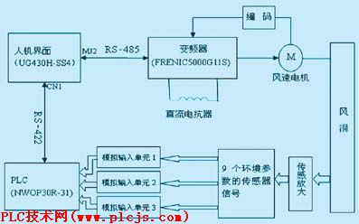

  图1是该系统的主要硬件组成图,应用于某风洞实验。
图1     系统主要硬件配置图
  设定数据主要是风速,风速分为自动和手动调节两种方式。自动调节时,风速分15个等级,在POD上预先设定好每个等级的数据和工作时间后,按预先设定的等级的数据和时间让风速电机依次连续运行。手动时,POD随时由操作员调节风速电机的速度。通过传感器把风洞内的9个环境参数信号传给三个模拟输入单元。这9个环境参数分别是温度、实验段气压、落压差和力等。

2.2  配置设计
  (1) 根据系统运行和控制要求,选用富士的MICREX-SX SPB系列PLC,其使用简单,功能强大,最优性能价格比,能满足各种各样自动化控制需要,且具有尺寸小不受安装场所限制,大容量内存,高速指令功能;并提供了方便、简洁、开放的通信功能;可直接连接POD;使MICREX-SX SPB系列PLC可以很好的满足控制要求[2]。
  (2) 人机界面选用带RS-485通信的富士UG430H-SS触摸屏,彩色,128色,10.4寸。进行参数的设定、显示[3]。
  (3) 变频器选用富士的FRENIC5000G11S,该变频器具有低噪音、高性能、多功能以及带有RS-485通信接口等特点。配以编码器反馈完成高精度速度控制[4]。
