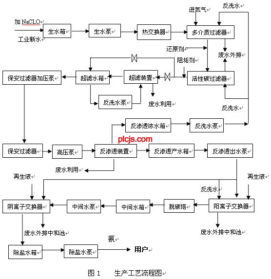

  除盐水改造后的生产线主要设备有6个多介质和6个活性炭过滤器,超滤装置,反渗透装置,脱碳风机,阴离子和阳离子交换器,以及生水泵3台(1台变频),高压泵6台,4台除盐水泵(1台变频),反渗透出水泵3台(1台变频)等。生产工艺图如下:
图1
图1 生产工艺流程图

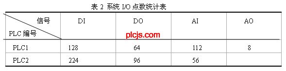

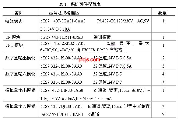

  本系统是建立在S7-400控制器、DELL 的Pentium工控机平台之上的分布式系统。S7-400是模块化PLC系统,采用标准的以太网通讯,每个控制器可以控制64个回路,最大的可处理131072个I/O点,其中模拟量I/O点数为168个,逻辑扫描率为1.25MB/S。S7-400与上位机采用工业以太网,通讯速率为100Mbps。系统主要硬件配置和I/O点数统计见表1和表2,系统配置结构见图1:
表1
表1 系统硬件配置表
