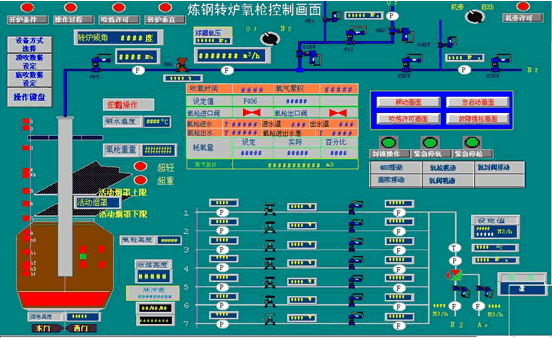

  (1)氧枪控制:检测降枪条件,控制吹炼过程中一系列连锁动作。
  (2)氧枪定位控制:采用增量型编码器,自动判断出吹炼位置。
  (3)变频器控制:氧枪水泵、汽包给水泵、设备水泵等重要设备全部由变频器控制。
  (4)溅渣护炉:转炉的顶底复吹自动控制。采用顶吹中压氮气,将炉内剩余残渣吹至转炉炉壁上。
  (5)倾动控制:对转炉进行前倾、后倾操作,保护氧枪。

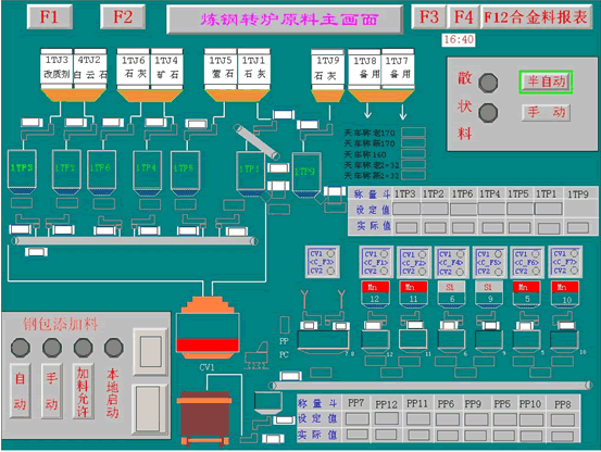

  控制炼钢所需散装料和合金料的备料及下料。散装料和合金料通过料仓、给料器、称量料斗、溜槽、皮带机及下料溜槽进行控制及连锁,完成定量散装料和合金料的加入工作。

  (2)利用参数文件,实现了调用同一个画面,控制不同料仓的功能。

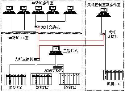

  (5)各系统间数据通讯采用环形快速以太网,在网络介质遭到破坏时,能够保证网络继续稳定运行,同时生成报警,通知维护人员对进行处理。
  五、系统组成

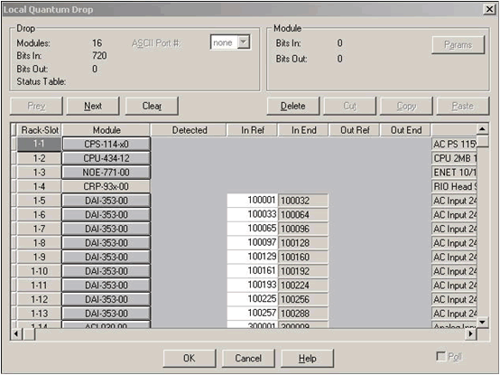

  以下是氧枪PLC硬件配置
