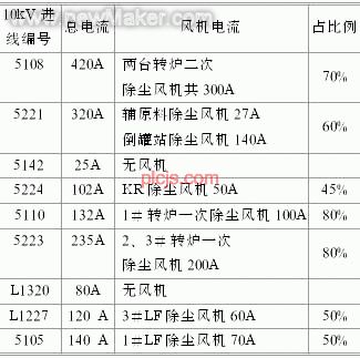

现以济钢三炼钢为例,来分析高压(中压)变频器在实际生产中的节能效果。在济钢三炼钢厂共使用了10台高压除尘电机,装机容量合计23.1MW,占三炼钢总装机容量的40%。而从现场实际监测到的工作电流其比重更高,电流值见表1,风机类负载要占总容量的60%。而高压变频器比液力耦合器效率可以提高25%~50%,按每月风机节能20%计算,每月总电量可以降低8%,三炼钢每月电费1000万元,这样每年可以降低成本近80多万元,从上述粗略计算来看,高压(中压)变频调速在济钢高压风机、水泵的应用,前景广泛,节能效果巨大。
表1 济钢第三炼钢厂风机电流比值
