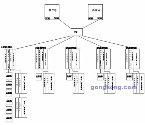

    如果采用常规PLC集中控制方式,将现场信号通过电缆连接到集中控制室内的PLC上,由于工艺线路长、现场控制点分布范围广,需要敷设大量的电缆及桥架,且现场环境恶劣、其施工难度非常大。鉴于此,采用了PROFIBUS-DP现场总线技术,根据工艺划分,系统共设了五个主站、十个总线箱、两个操作员站。采用西门子的S7-300系列PLC,主站采用CPU315-2DP,其带有一个DP通讯口和一个MPI口。各总线箱采用通用性较好的ET200B和ET200eco现场模块,用于现场数据的采集和控制,并借助Profibus(工业现场总线),方便控制网络系统的建立。
    控制系统分为三个级别,即管理级、控制级、现场级。
    (1)管理级
    管理级集中监控各个分站设备的运行状态,网络采用SIEMENS Industrial Ethernet。上位机监控系统设两台操作员站,选用研华工业控制计算机,每台机器上装有网络通讯卡CP1613,它们各通过工业以太网分别与五套PLC系统的通讯处理器CP343-1通讯口连接,并选用西门子的工业交换机。上位监控采用WinCC
组态软件,完成系统组态.
    (2)控制级
    控制级主要功能是接收管理层设置的参数或命令,对整个生产过程进行控制,将现场状态输送到管理层。系统分公共部分管网和1-4#洗涤塔共五套PLC,并且相互独立。Siemens公司S7 315-2DP型号PLC具有Profibus-DP网络通讯接口,可作为Profibus-DP现场总线的主站。与控制现场的远程分布式智能I/O模块连接,实现与现场设备和传感器通信。集中控制使得整个控制系统各个部分之间能够完全协调工作。
    (3)现场级
    现场级控制采用PROFIBUS-DP现场总线,公共管网部分由于各控制点分布广,共配了6个总线箱,相互串联.1-4#洗涤塔分别配了1个总线箱,整个系统共10个总线箱,ET200系列各类模块共计124块,对现场的数值量和模拟量进行采集和控制.
