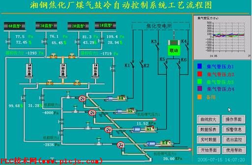

目前湘钢焦化厂现有四座焦炉、三台初冷器(2开1备)以及四台鼓风机(2开2备)。由于中间的闸阀都关死了,整个系统可以看成两套独立的系统Ⅰ和系统Ⅱ。系统Ⅰ包括1#初冷器、1#和2#鼓风机(1开1备),连接1#和2#焦炉;系统Ⅱ包括3#初冷器、3#和4#鼓风机(1开1备),连接3#和4#焦炉,系统Ⅰ和系统Ⅱ鼓风机输出端合并,2#初冷器备用。焦炉煤气从各炭化室通过上升管,并在上升管被循环氨气冷却到80~90°C,然后进入集气管。在气液分离器与焦油、氨水分离,进入初冷器,在初冷器冷却到35~40°C,然后通过鼓风机送往下道工序。如图1所示。

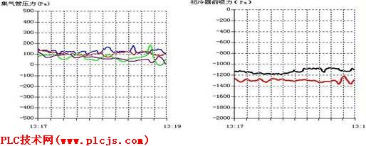

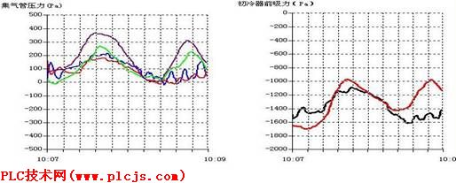

经过很长一段时间对原有系统的观察,发现湘钢焦化厂的原有控制系统存在如下情况:①集气管压力波动大,在焦炉加高压氨水或者机后压力很大的时候,压力有时能达到400Pa左右,焦炉严重冒烟,有时煤气发生量小或者机后压力很小的时候,压力能达到-300Pa左右;②初冷器前吸力经常达到最大值,并且经常出现急剧上升和下降的现象;③当集气管处于高压或者低压,并且长时间不能下来或者上去时,操作人员不得不开大或者关小机前闸阀,这种情况在每个班都要出现好多次,特别是夜班更多。④1#和2#,3#和4#集气管压力耦合现象严重。如图2、图3所示。
图2 原有系统在正常工况下集气管压力和器前吸力曲线
图3 原有系统在大扰动工况下集气管压力和器前吸力曲线
