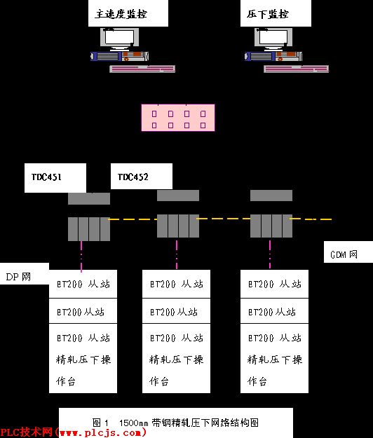

根据工艺控制要求本工程自动化总体方案以“集散控制、分层结构”为主要特点,整个自动化系统分为3层。第1层:现场参数检测与终端执行。第2层:分散的数据处理、过程控制。第3层:集中操作监视。
结合本生产线工艺布置和特点,控制系统使用了三套西门子TDC控制器(SIMATIC Technology and Drive Control——即工艺和驱动自动化系统),每套TDC控制器中配置4个CPU,下挂3个ET200远程I/O从站。两台DELL工控机作为上微机监控,负责维护集成历史数据库和提供人机接口,访问TDC中的数据。精轧生产线控制系统结构图1所示。

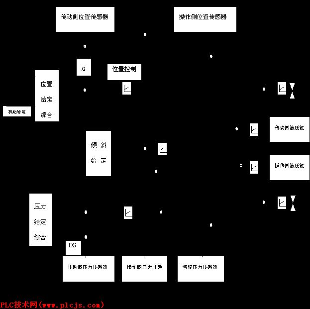

所谓APC控制就是在指定的时刻,将被控对象的位置自动地调节到预先给定的目标值上,调节后的位置与目标值之差保持在允许的误差范围内,这个调节过程称为位置自动控制,简称APC。
3.2 液压APC系统组成
在现代热连轧机组中,液压APC一般作为液压AGC的内环,执行厚度外环液压AGC控制向其输出位置(或轧制力)的动态调节量,即辊缝调节量。也就是说液压APC是液压AGC的执行机构,并进行轧辊的倾斜控制;其次用于轧辊精确预摆辊缝,同电动压下机构联合实现轧辊的校平。控制系统直接将辊缝设定换算为液压缸的位置给定,由当前位置向目标位置积分来作为位置参考值。作为液压APC,还可以是将轧制力设定换算为液压缸的油压给定。为获得好的板形,在最后一、二个机架,采用液压轧制力控制,实现恒轧制力控制。液压APC控制框图如图2所示。

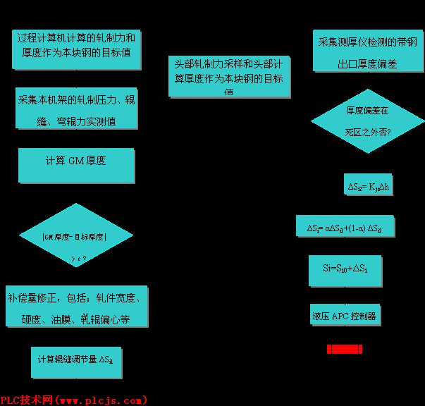

3.3 液压AGC系统
AGC系统是热连轧精轧机组自动控制中一个极为重要的组成部分,是提高热轧带钢全长厚度精度的主要手段。目前在现代带钢热连轧机上广泛采用直接数字控制计算机进行厚度自动控制,简称DDC-AGC系统,它能综合采用多种形式的厚度自动控制系统,以适应不同钢种,不同成品规格以及各工艺参数变化的要求。其过程为计算机定时采样各机架的压力、辊缝位置、速度、X射线厚度偏差等数值,经过必要的计算处理,送出相应的控制量,一方面调节伺服阀,另一方面对活套进行补偿。液压AGC简要控制框图如图3所示。
图3 液压AGC简要控制框图
(1)相对AGC运行方式:
•LOCK-ON方式:以计算各机架头部平均厚度为目标厚度锁定各机架的轧制力和辊缝,进行自动厚度调节,追求同带差最小。
•HOLD方式:以前一块带钢头部锁定值作为本次锁定值进行本块带钢自动厚度调节。
当实测带钢出口厚度与给定的目标厚度之差超过某极限值时,将以各机架实测值作为本块钢的给定目标厚度。
(2)绝对AGC运行方式:以过程计算机计算的目标厚度和预报轧制力作为目标厚度和锁定各机架轧制力进行自动厚度调节,追求与要求的成品厚度差最小。当实测带钢出口厚度与给定的目标厚度之差超过某极限值时,将以实测值作为本块钢的给定目标厚度。
