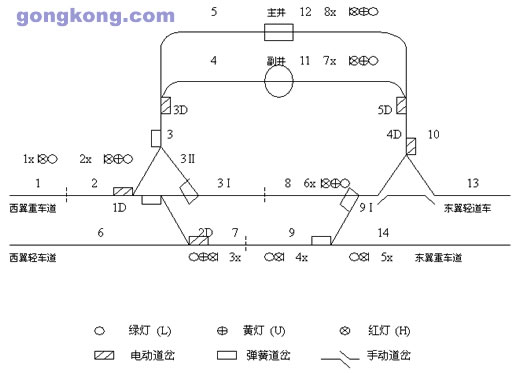

    图一为某矿井底环形车场平面布置图。车场东西两翼2.5Km,各翼分别布置有一条重车道和轻车道,向北0.4Km 和0.9Km分别至副井罐笼和主井翻车笼。图中详尽地标明了车场结构、区段划分和电动道岔、弹簧道岔、人工道岔、色信号灯等设备的布置情况。根据该矿生产实际,列车或机车在此车场内共有十种作业:1)、将西翼发来的煤车(重车)调到主井后,机车返回区段8待命;2)、将西翼发来的矸石车或其它车辆调到副井,机车返回区段8待命;3)将东翼发来的煤车调到主井后,机车返回区段8待命;4)将东翼发来的矸石车或其它车辆调到副井,机车返回区段8待命;5)机车由区段8调往主井;6)机车由区段8调往副井;7)将主井空车(轻车)发往西翼;8)将主井空车发往东翼;9)将副井空车或材料车等发往西翼;10)将副井空车或材料车等发往东翼。此10种作业又可按完成作业时所经车场区段划分为14条进路,其中共用一个运行区段或一组道岔的两个进路则互为敌对进路。为防止机车发生碰头、侧撞、追尾等事故,互为敌对进路不允许同时开放并进行电气闭锁,所以全车场共设八台色灯信号机、五台电动转辙机对进路或有关区段进行防护,各进路联锁如下表所示。
