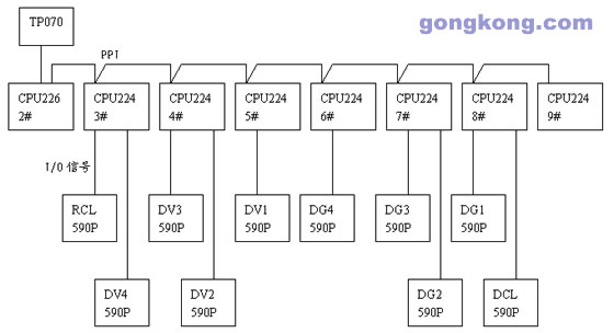

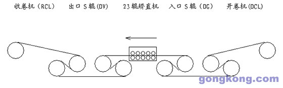

  1. 利用S7-200PLC中CPU自带的编程口可进行多台PLC的PPI网络通讯。为进一步节约成本、保证维修方便、操作简单透明,我用多台S7-200PLC(CPU22X)+I/O扩展模块+模拟量扩展模块,TP070触摸屏,10台590直流驱动装置等去控制整个拉弯矫直机的传动及交流辅助控制。机组图如下:
  2. 控制系统的硬件构成示意如下:
  3. 系统的控制思想:
    CPU226(2#站)作为主站,执行所有的操作控制、数据处理、网络通讯数据收发等,并安装在主操作台中;CPU224(3#-8#)安装在各直流控制柜中,对各柜中的操作状态信号进行采集,如:电机实际速度、电流、运行状态等,并通过PPI协议传送到主站,同时接收主站发来的控制信号,如:点动、启动、紧停、运行使能等,而每台CPU224都分别控制一台或两台直流传动装置;CPU224(9#站)安装在开卷侧操作台中,对开卷机及入口S辊进行操作控制并通过PPI协议与主站之间进行数据交换。
  4. 系统控制的特点:
  (1)由于采用了PPI协议,在程序中可利用NETR、NETW命令实现,但由于有多台PLC通讯,将使程序容量和难度加大,这样就可方便地运用编程软件中自带的“指令向导”进行网络读写的配置,让软件根据用户要求自动生成通讯程序,通过主程序调用即可,这样又可靠方便又节约调试时间。
  (2)我们用了10台直流传动装置,对它们的操作控制及状态接收基本上是相同的,为此,我编制了一个通用的子程序,在主程序中调用它并分别输入各自的输入输出变量,这样也使程序结构清晰明了。
  (3)由于各台从站PLC都分别安装在各个控制柜中,使各柜间的信号连线大大减少,而通过PPI协议直接把外部信号接收和传送到主站上,在主站上进行集中编程,这样便实现了集散式控制。
  (4)而S7-200PLC的价位好,通讯不需另增通讯模块,大大节省了设备的制造成本。
  (5)通过TP070触模屏可进行工艺参数的设定,设备状态的显示,故障报警的显示,班产数据的统计显示等。操作界面透明友好,故障点直观、维修方便。
