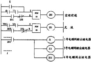

  七十年代初,美国汽车工业为了适应生产的进一步发展,首先将可编程序控制器应用于生产线的自动控制中并获得了成功。到八十年代,微处理器被应用到PLC中,使其功能变的更完善、更优越,且做到了小型化甚至超小型化。现在,PLC己被广泛应用于各个行业。综合各项指标,系统选用了日立公司E系列的E-64HR型PLC作为主控单元设计了压机新的电控模式。E-64HR共有64个I/O口,其中40个开关量输入口,24个输出口,内置式电擦除EEPROM可以保证用户方便的完成程序和参数的修改和储存。PLC根据各输入口所接按钮、行程开关、电接点压力表、接触器等电器的信号的状态以及用户编制的软件程序自动控制各泵、电磁阀以及加热装置的动作完成整个生产过程。
    E-64HR各输入口的内部线路图如图l所示,采用光电耦合方式有效的防止了外部干扰的窜入。输入电压DC21.6~26.4V、输入电流l0mA,在七年来数百台压机的跟踪服务统计中,没有发现由于输入单元自身故障出现误报,其线路工作还是可靠的。其输出口内部线路图如图2所示,选用继电器接点输出方式时继电器线圈电压DC21V~27V、耗电10mA、触点容量2A、平均寿命20万次以上,可直接驱动接触器线圈、电磁阀线圈及指示灯等低功耗元件。
  为了输出继电器的可靠工作,设计中在所有线圈负载上均并联了阻容吸收装置。在对用户送回来的故障PLC的检修中,我们发现70%以上的故障仍出现在输出单元,一类是机内压敏电阻烧穿,另一类是输出继电器触点烧毁。经现场考察及分析发现,部分乡镇企业电源质量较差,原设计中输出口所需AC220V直接采用电网任意一相供电,电源波动大,直接导致了上述硬件故障。后改为采用加热装置中的交流稳压电源兼向输出口驱动电源供电,有效的减少了该类故障的发生。
  总结不同地区、类型用户的使用情况,一些经验和教训是共性的PLC优越的性能、良好的抗干扰性已被大家所认同,发挥这一优势的前提条件是对其供电电源和屏蔽接地点的合理设计。PLC采用AC220V直接供电,其内部电源部分的稳、压、整流、滤波电路设置是比较完善的。但设计中仍需采用隔离变压器对其供电电源进行隔离,以保证工况恶劣的场合下干扰不由电源窜入,提高系统可靠性,一般可采用BKC-220/220V(60-100VA)的隔离变压器。其次,应引起注意的是所有厂家的PLC均有一个专用接地端子(GND),该端子是整机的屏蔽接地点,用户最好为其单独设立接地极(接地电阻<100Ω,接地线长度<20m),并注意合理选择接地极的位置。有些用户将其接在电器设备的外壳上甚至接在零线上,这是十分错误的,不仅起不到屏蔽作用反而成为事故引入点。河北新河某厂错误的将该接地端子接于避雷系统接地极上,雷雨时造成高压引入,造成整个车间数台PLC完全被烧毁。以上问题,尽管用户手册己强调,但仍有许多用户未引起注意,造成不必要的损失。
