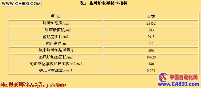

  受场地情况限制,又要满足工艺要求,同时解决 3座热风炉换球时风温波动较大的问题,决定采用4座球式热风炉。控制系统采用PLC实现自动换炉和自动燃烧,缩短送风时间和实现燃烧最优化。在耐火材料方面,热风炉上部采用低蠕变高铝砖。热风炉采用热管换热器,利用烟道余热预热助燃空气,可达到160℃左右。每座热风炉顶燃室有15个烧嘴,煤气和助燃空气充分混合、燃烧,可保证烟气温度最高时通过球床,为高炉提供1100℃以上的风温。热风炉主要技术性能指标见表1。
