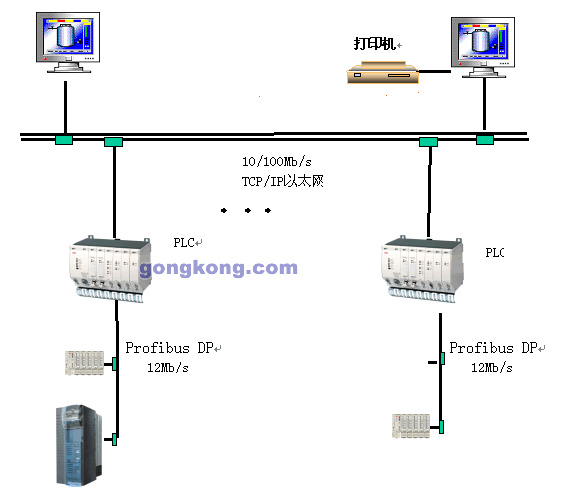

  年产3000万m2纸面石膏板生产线(主线)电控系统按照生产工艺特点和生产线布置情况主要分为配料与成型工段、切断与干燥工段、成品输送工段和上位机四部分。各个工段的下位机PLC通过现场总线与变频器、伺服控制器通讯。同时PLC、人机界面HMI与上位机部分通过工业以太网联接,形成一个完整的生产控制系统。
  配置图例:
  1.配料与成型工段
  本工段主要包括配料、成型和主线速度三部分的控制,它们之间是相对独立但又相互联系的。控制系统由下位机PLC、人机界面HMI和变频器组成。PLC系统由一套SLC5/05主机架及一套扩展机架组成,PLC与变频器之间通过现场总线Devicenet通讯,PLC与HMI和上位机之间通过工业以太网进行通讯。本控制装置由两个控制柜,六个现场操作箱及一些就地按钮盒组成,即1C1成型控制柜、1C2配料控制柜、1B~3B皮带和输送辊道现场操作箱、4B板厚调节操作箱、1A1上接纸操作箱、1A2下接纸操作箱、及就地电机启停按钮盒和紧停按钮盒。同时属本控制系统但随工艺设备附带的电控设备有:1C3皮带秤控制柜,609C1上纠偏操作箱,609C2下纠偏控制箱,CH2~4收尘控制箱等。
  石膏板配料分为干料、湿料两部分。干料配料控制部分主要是建筑石膏粉、添加剂、淀粉、促凝剂、发泡剂以及水和纸浆混合液的给定控制和自动调节,配料量与成型速度成比例,其配比保持不变。建筑石膏粉的给料控制是由螺旋闸板、叶轮给料机、螺旋输送机、斗式提升机、计量皮带秤完成的。配料系统启动后,PLC按照工艺要求启停和调节各个电机的速度,同时通过人机界面设定其给料量,PLC的模拟量输出模块输出4~20mA的给定信号给计量皮带秤,皮带秤即按照给定信号控制给料速度,同时皮带秤将给料的瞬时量和累计量传送回PLC,通过通讯将它们在人机界面和上位机上显示,使得操作人员和管理人员可以分别在线监控,及时按照工艺要求调整给料量。添加剂、淀粉和促凝剂的给料控制基本一致,给料控制由调速螺旋输送机、搅拌电机、叶轮给料机、斗式提升机等组成。控制方式与建筑石膏粉基本一致,只是PLC的模拟量输出模块输出的4~20mA给定信号直接给调速螺旋输送机,根据人机界面设定的配方PLC自动调节螺旋输送机的给料速度。以上经过配比的粉料分别进入螺旋输送机、混合螺旋输送机,通过输送最后进入立式搅拌机与浆料搅拌,充分搅拌后进入下一步成型工序。
  湿料主要有纸浆、发泡剂、水及添加剂等。其控制装置包括水力碎浆机、碎浆螺杆机、搅拌水泵、纸浆搅拌机、纸浆螺杆泵、发泡剂上料泵、发泡剂输送泵、发泡剂螺杆泵、硅油上料泵、硅油输送泵等。根据人机界面设定的配比,PLC的模拟量输出模块输出的4~20mA给定信号给各种浆料的计量泵控制浆料的输出,同时PLC根据各自的流量计信号反馈,自动调节模拟量给定信号,形成闭环控制。各种粉料和浆料都有料位或液位指示反馈信号,按照工艺要求联锁控制各个配料工序。
  成型控制部分主要是石膏板湿板的成型,控制设备主要由成型台、纸卷提升装置、上下纸的接纸台、储纸机、拉出装置、张紧装置、切纸装置、纠偏装置、压痕机、边部加热器、立式搅拌机、振动台等组成。正常生产时,储纸机的升降辊处于上部极限位置,储纸机内存有一定的护面纸,拉出装置由变频电机驱动把护面纸从储纸机中拉引出来,在拉出装置的补偿辊边装有一套拉出张力检测系统,它的信号作为张力反馈来调节拉出电机的速度。当纸卷快要用完时,进行接纸操作。接纸时,储纸辊接纸电磁制动器将入纸辊抱住,同时接纸辊放下压紧入纸辊将纸板夹住完成接纸。立式搅拌机由一台主搅拌电机和两台硬边搅拌电机组成,配料系统输送来的混合料经过充分搅拌从搅拌机出料口送入振动台,经过振动辊的高速振动使浆料均匀铺开后再进入成型装置。成型装置由一套成型机构、板厚调节电机、位置光电编码器组成。正常生产时,成型板下落在已经调好的板厚高度上,上下纸和浆料从成型台中通过,石膏板湿板成型完成。板厚是通过现场操作箱上的按钮来调节,箱上装有厚度显示表来显示成型板左右两边的产品厚度,操作工可手动调节。
