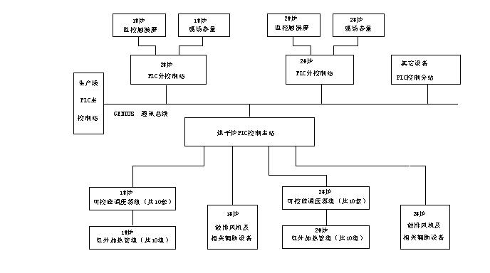

     该炉所处的生产线为双涂双烘涂层生产线(即安装有两台红外烘干炉),由于两台烘干炉与主控柜之间距离较远,控制地点分散,若采用集中控制,则现场布线复杂,维护不便。综合考虑生产线的布局特点,我们采用了带有触摸屏(人-机接口)监控的PLC分布式控制方案,使现场布线、调试和维护十分便利,系统结构图如下:
   图2-1 烘干炉控制系统结构图
     系统中的生产线PLC(GE90-70系列)主控制站主要为烘干炉控制系统提供生产线带材速度、厚度、宽度和工作状态等工艺参数,以便烘干炉PLC控制主站根据这些参数进行相应的控制;1#、2#炉监控触摸屏主要用来进行烘干炉工作状态的控制及相应工艺参数的设置,以及各类参数和信息的在显示;烘干炉PLC分站主要来完成与触摸屏的数据交换以及现场实际参量的数据采集,处理后通过GENIUS网络再与烘干炉PLC控制主站及生产线PLC主控制站交换信息(此外,为了节约投资,该PLC分站在生产线中还担负着涂层机相关设备的控制和现场数据采集);烘干炉PLC控制主站主要完成由1#、2#烘干炉PLC分站上传来的指令,同时根据现场采集的相关数据分别完成对1#、2#烘干炉相关设备的控制,从而保证了烘干炉控制系统与整条生产线工作的协调性及加热控制的准确和快速性。

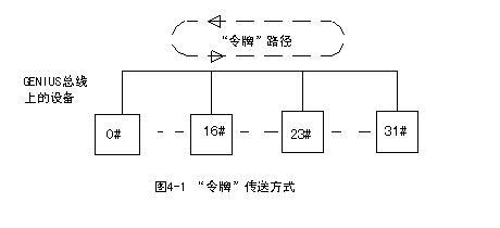

     GENIUS总线最多可连接32台通讯设备,其中主控制站PLC中GBC的设备号必须设置为31#,其它分控制站PLC中的GCM+可根据位置进行自由设置,GENIUS通讯协议是一种点对点的“令牌总线”系统,有一种电子“令牌”(TOKEN)从0#设备到处1#设备(通过未采用的地址设备时消耗时间很少)循环传送,如下图。
   图片-2
       当某台设备得到“令牌”时,它可向总线传送多达128字节的全局数据,这些全局数据的信息对应于PLC存储器中的%I(开关量输入)、%Q(开关量输出)、%AI(模拟量输入)、%AQ(模拟量输出)、或%Q(参量寄存器)等相关信息。但每台设备可在任何时候接受总线上所有其它设备传送来的全局数据(并不局限于是否得到“令牌”)。这样,通过GENIUS总线,烘干炉主控制站(PLC)既可采集到位于现场烘干炉控制分站上的输入信息,又可将这些信息经过处理后再发送给烘干炉控制分站进行输出控制或在触摸屏上进行状态或数据显示。
