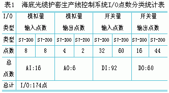

    海底光缆护套生产线电气控制系统是一个较大的控制系统,整个系统主要控制对象为:地轨龙门的放线,SJ30的加热和护套挤出,SJ90的加热和外护套挤出,牵引同步,地轨龙门的收排线,水槽温度的控制,张力的控制,外径的控制等。系统控制点数的分类情况与统计见表1。
    由于控制点数多,生产线较长,加之采用占地面积较小、承重能力较高的地轨龙门行走式主动收放线架,如果采用单PLC控制系统,不仅系统复杂,不适应于生产线的易安装、易维护和低故障率的要求,而且可靠性不能保证。我们经过综合分析,决定采用了分布式的PROFIBUS-DP现场总线网。

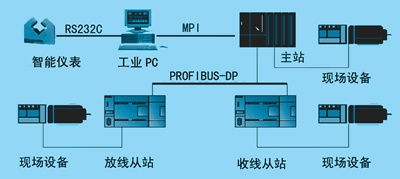

如图2所示,整个控制系统由1台上位机、1台Profibus-DP主站和2台Profibus-DP从站及其他控制设备组成。我们之所以在生产线中选择使用西门子公司的S7系列PLC,是因为它具有高速、多功能、系统化、网络化、结构简单、安装方便、系统组织灵活、可靠性高、维护方便等特点。PLC的每一个I/O出现故障时,只需要调换有故障的模块,而不需长时间的停产进行设备维修,特别适合于我们当前竞争日益激烈的光缆市场。网络化和通讯强化通讯能力也是该PLC的一个重要特点。
    3.1 PROFIBUS
    Profibus-DP主站采用SIMATIC S7-300的系列模块,作为控制中心的CPU采用西门子公司新推出的CPU313C-2DP,它具有强大的数据处理能力,不仅集成了MPI通讯口,而且集成了Profibus-DP现场总线接口,同时还可插入MMC存储卡,可以有效的防止以前由于使用电池保存程序而造成的PLC程序易丢失的问题;还集成了16点的数字量输入和16点的数字量输出,具有较高的性价比。主站还配有两块SM334和一块SM321,可进行除放线和收线从站控制部件外的生产线其它部分的直接控制。
    Profibus-DP从站处于经济方面考虑采用SIMATIC S7-200的系列模块。CPU采用cpu224,EMM277从站模块经过I/O总线连接到CPU224中,Profibus网络经过EMM277的DP通讯口,从而将S7-224CPU连接到Profibus--DP网络中。作为DP从站,EMM277可从主站接受和发送数据,从而完成从站CPU224与主站CPU313C-2DP的数据交换。通过PROFIBUS-DP网络可使操作人员方便的、实时的掌握生产线运行状况。
