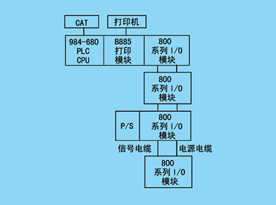

推焦车、拦焦车电控系统均选用美国MODICON公司的984-680PLC控制器,采用800系列模块、智能I/O模块、S908远程I/O驱动器、J890远程I/O接口处理器和打印机等设备。
推焦车控制部分由1个本地站构成,配置有4个I/O机架和31个I/O模块,如图1所示。拦焦车控制部分由1个本地站和1个远程站构成,各配置有2个I/O机架和17、11个I/O模块。供电系统设计采用了隔离变压器和UPS电源。

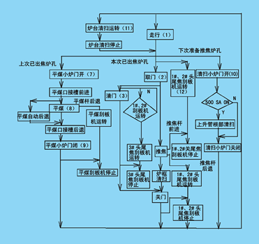

焦炉移动机械的检测元件,由于受高温、粉尘的条件限制,基本上采用限位开关、行程开关,而液压系统用的电磁阀也不具有位置信号反馈功能,无法直接判断输出信号的执行情况,因此在软件编程时采用了重做、跳步、时间检验等设计技巧。按照行程或时间原则,以间接的方式实现这一目的。其程序由设备状态检测、联锁检查、控制方式选择、单元自动控制、单步手动控制、信号显示、故障部位和过程数据检测、数据打印8个程序块组成,层次清晰,结构简单,便于调试和维护。这里以推焦车控制为例进行说明,拦焦车控制功能基本相同,不再重复。图2示出推焦车自动控制系统流程。
(1) 单元自动控制
按照作业性质划分单元,实现取门、推焦,平煤、炉框清扫等分单元的自动操作。单元间彼此独立,也可通过可靠的联锁控制,实现多单元的同时操作。
(2) 手动控制
每一作业单元又划分成若干控制步,通过单独的操作按钮,实现控制步骤的独立手动操作。
(3) 重做功能
在单元自动方式操作时,可能由于某种原因,代表一个动作完成的开关未能按规定的行程或时间动作。为了正确判断这些开关是否属于不可恢复的故障,根据自动重做申请后的人工确认,将自动执行重做功能,如重做成功则程序向下执行,否则进行故障报警。
(4) 跳步功能
运行过程中,有些控制动作虽未能在规定的行程或时间内完成,但对整体功能的实现并没有太大的影响,则采用跳步方式跳过这段程序,继续向下执行。
(5) 时间校验功能
用时间原则来判断一个动作指令是否完成。根据设备运行的速度和移动的距离计算出校验用的时间设定值。动作指令发出后,如在此时间内完成即为正常,否则判断为设备故障.时间校验功能又因同一控制过程中控制因素的变化而分成单时间和双时间校验功能。
(6) 减速校验
推焦杆运行至前进端或后退端时,减速环节是否能正确投入,对推焦杆和焦炉炉体的安全是至关重要的。减速校验就是根据减速校验开关的动作状态,判断涡流制动是否投入,如未投入,即迅速切断控制回路。
(7) 平煤次数选择功能
根据工艺要求分为长行程和短行程平煤两种方式,每种方式又可有若干种不同的选择。程序设计上采用了长、短行程各有0~9种,可任意组合.只要事先选择好开关位置,程序即可按规定的方式和次数自动进行平煤。
