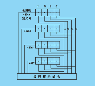

为正确确定X和Y值,堆垛机在运动过程中,采用无接触光电检测方式,对X和Y值不断检测, 一旦检测到X、Y值和PLC机内部设定值相同,说明 X和Y值确定了。Z值只有两种状态,不是右行就是左行,所以用一般开关就能设定Z值。X和Y的PLC内部值由拨码盘接口模块(E-01D)通过拨码开关设定。E-01D模块专为操作者外部设置PLC机内部的目标值,每块E-01D模块可同时输入四组拨盘开关,每组为四位标准BCD码。四组拨盘开关设置对应的计数器或定时器分配号分别为674、675、676、677,E-01D模块拨码接口使用见图2。本立体库PLC控制系统中,只用两组拨码开关,也就是说,只用674、675两个分配号。它们均工作在计数方式。674号被用来设置X值,675号由图2拨码盘设置Y值。

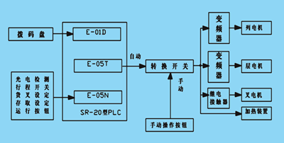

为了保障立体库的正常工作,立体库PLC控制系统设计成自动和手动两种方式,当自动出现故障时,手动可继续工作。本系统工作在自动方式时,堆垛机的三个自由度由三种不同电机驱动(列电机、层电机、叉电机)。为了提高效率,同时能够做到堆垛机正确动作,层电机和列电机由变频器驱动。当堆垛机运行到层或列的目标前一单元,驱动层电机的变频器或驱动列电机的变频器开始降速,一旦检测到目标位光电信号,则驱动层电机的变频器或驱动列电机的变频器在PLC的控制下正确停车。根据Z值,堆垛机的货叉左出或右出。至于存或取时的微落或微抬,由于贮存单元(托盘)规格一样,故只要知道存还是取,控制系统自动进行微落或微抬。当堆垛机的货叉在目标位工作完后,堆垛机自动返回原位,完成整个存或取过程结束。系统框图见图3。考虑到该立体库为冷库,到了冬天,控制系统环境不能满足PLC控制器要求,为此增设了加热控制装置,确保PLC控制器可靠。

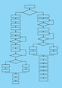

由于堆垛机自动存、取货过程是一个比较复杂的控制过程,所以相应PLC控制器编程也比较复杂,首先,存货和取货过程正好是相反操作,编程时充分注意逻辑互锁关系。其次,为了提高存(取)货的效率,堆垛机层或列运行的速度控制非常关键,编程时必须注意层或列运行过程中的快慢切换点。再者,编程要合理,减少程序量,缩短扫描时间。现示出立体库PLC控制系统的程序流程图,如图4所示。
