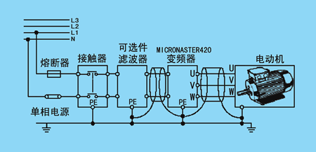

其安装图如图1所示。
图1   系统连线图
