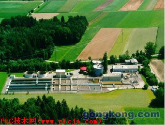

    Surental污水处理站于1975年11月投入试运行,当时的客户是Surnetal污水处理协会,这个协会由15个瑞士环Sempach湖周围Sursee地区15个城镇的团体组成,现在Surental污水处理站接受27 000居民产生的废水,除此之外,污水处理厂还必须考虑来自商业和工业的废水,污水处理装置保证全年最大污水处理能力约为50000居民所产的废水,目前的负载相当于40000居民所产的废水。
    所有的污水是通过总长为45Km的主下水道管网来收集,然后输送到污水处理站,在Triengen村,净化后的水流入Sure河,该河从Sempach湖流出。
    自1975年以来,污水处理站一直遵守关于水资源保护正确的,法定的要求。到2000年,也就是说在运行25年后,工厂进行了许多更新改造,特别是这些最新技术不仅被用来更新污水处理控制系统,而且也用于污水管网的改造.

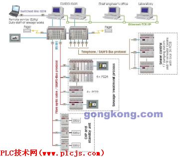

    下水道控制:主要考虑整个地区的废水是通过下水道输送的,包括17个泵站的运行和监控,并且当出现异常降雨时,将雨水导入水池进行缓冲,或使用分流的方式排走大量来水。
    ZULLIG公司为每个外部站点配置一台SAIA PCD2,并通过MODEM (专线和电话交换线路) 同控制室内的中央控制器PCD6连接,FactoryLink 管理系统访问PCD6中收集的数据,然后提供给操作员整个污水处理地区的当前状态的总貌。
    如果MODEM连接被中断的话,它会立即被告知,每个本地的PCD2设备能连续储存所有重要数据到72小时缓冲区内。如果连接被重新建立,储存的数据被传输到控制中心并自动地在管理系统中用实时趋势曲线表示。
  污水处理过程
    它通过1个PCD6,4个PCD4,4个PCD2控制,目前控制系统内仍有少量机电元件,这个处理包括初级净化、生物、淤泥处理和沼气处理,所有站点是通过光纤电缆与中心PCD6来通信,在Factory-Link系统的管理下,不但可以访问所有的处理数据,而且如果有必要的话还可以通过PCD6网关功能下载修改后的程序到每个SAIA PCD内,所有重要的处理数据都可以显示出来,如果有必要的话在现场可以通过触摸屏终端来处理。
    当需要时,为了使来自Zulllg公司的专家提供有效的支援,通过使用公用电话网络作MODEM连接去访问所有PCD及管理系统。这种方式同样适用污水处理厂的责任人员:
    当他们在家里,而有错误出现时,通过传呼机通知他们并通过MODEN连接处理现场问题。
