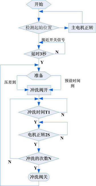

  第一种是压差排污,即根据压差的大小进行排污。二次滤网接入管道系统后,污水由下部进水口进入滤水器,过滤杂物后,水从出水口流出。当水中杂物通过网芯时,由于杂物的体积大于网芯孔的尺寸,从而被聚集在网芯的内侧表面上。当杂物聚积到一定的数量时,由于截流口的减压作用,从而造成进水口和出水口之间产生一定的压力差。当滤网进口压力表和出口压力表的水压差值增大到规定数值时,设备自动清洗排污。排污时,控制机构自动打开排污阀,水流对于附着在网芯的内侧表面上的杂物进行反向冲洗,经由排污管路和排污阀门排入冷却水的出水管中,将其排出滤网。当压力差值恢复到正常时,控制机构自动关闭排污阀,从而完成过滤排污的工作过程。
  第二种是时间排污,即根据时间的长短进行排污。清洗排污的时间间隔可以自由设定。在设定的清洗排污时间,控制机构自动打开排污阀,进行清洗排污。

  二次滤网过滤杂物后,滤芯脏污,水阻增大。当差压变送器输出值达到预设值A时,PLC得到差压变送器的信号,自动打开排污阀门进行自动排污。将杂物排出滤网后,当压差降到预设值B时,PLC自动关闭排污阀门。如果压差没有下降,反而继续增加达到预设值C时,则PLC发出报警信号,同时停止执行电机,关闭排污阀门。之后应当进行检修,取出滤芯,进行清理或更换。PLC程序采用和利时的编程软件PowerPro完成,程序流程图如图3所示。
图3
  图3 PLC程序流程图
