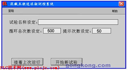

  运行初始设置界面

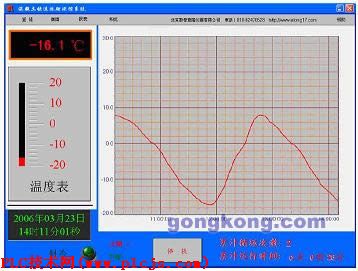

  运行主界面,温度、时间、及循环次数实时显示,并实时显示温度曲线报告,试验一目了然。

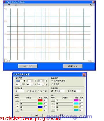

  历史曲线画面,可查看任意时间历史温度记录曲线,并打印曲线图,方便试验的分析。

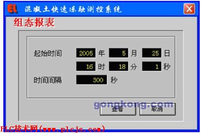

  组态报表设置图,灵活的报表设置,也可直接以Microsoft Access 打开数据库,查看运行时的所有记录。并导出您自己喜欢的文件格式,制成丰富的报表文件。以便对试验结果的整理分析及其它学术方面的处理。

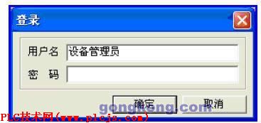

  用户登陆
  具有权限设定的系统设置,在满足科研单位做科学试验的同时又保障系统的
  安全的运行。防止了非专业技术人员的误操作。
