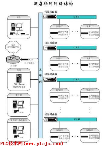

二、系统布线方案
系统底层直接采用标准TCP/IP通信传输协议,每个客房控制器都有自己独立的网络地址,客房控制器之间采用五类网线串行连接,通过楼层服务器就可以实现将所有客房联网,从而节约单独布线所耗费的大量人工和材料费用。各个楼层的数据通过楼层服务器进行数据的集中和转发,从而保证系统数据的完整和稳定。
图1 客房功能示意图
图2 网络拓扑结构
