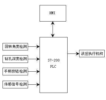

  通过选型对比,设计方案上采用西门子S7-200系列PLC作为控制系统的核心实现对旋挖钻机的全面控制、日本PROFACE 品牌GP系列液晶触摸屏作为人机界面对话设备,与外部传感装置、液压执行机构组成机电液一体化系统。下图为控制系统结构框图:

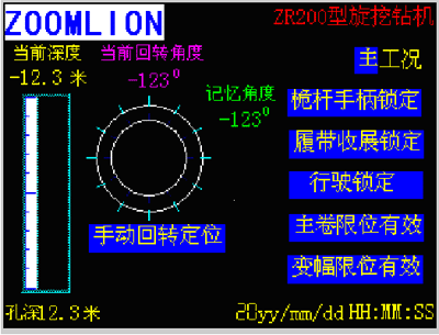

  触摸屏作为人机界面对话设备,主要进行钻进深度、回转角度的显示、深度设置、时间校对、及实现有关功能切换、按钮、指示、系统调试等功能。共设有:主作业画面、参数设置画面、报警记录画面、系统调试画面。其中主作业画面是操作人员工作时的主要对话界面。下图为主作业画面图:
