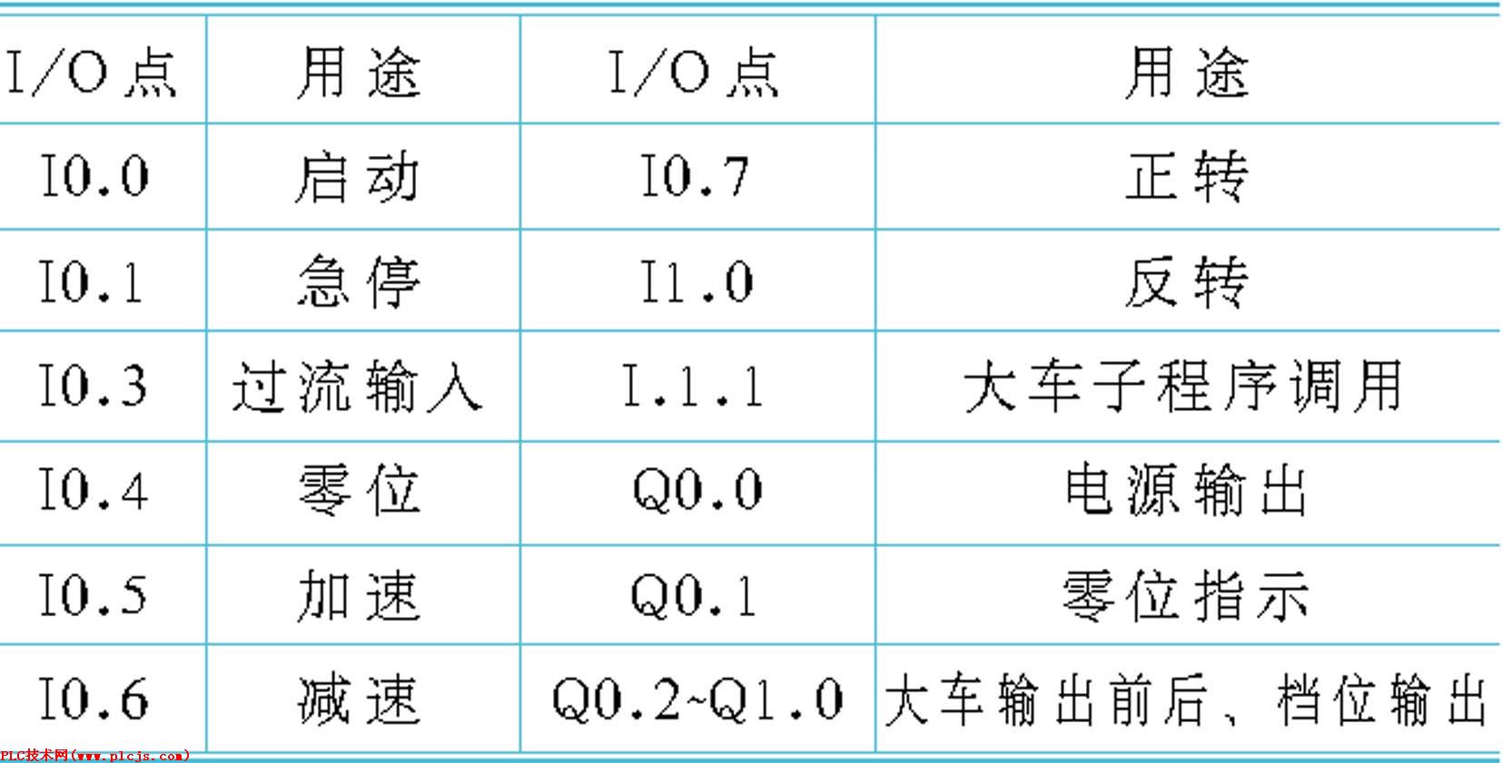

  此种方案只需对原交流控制器进行编程即可,为了节省I/O点,改为有主令控制器控制电机的正反转、前后行走和钩子的升降。电机的提速与减速有两个按钮开关进行控制。本系统有20路输入、30点输出共50点,采用西门子S7-200(CPU为224)PLC,其扩展2块数字量模块EM222、1个EM223模块。I/O点如表1所示。
表1     绕线电机方案I/O点分配

  设置公用程序可以充分利用PLC的I/O点,减少外部接线,其程序主要是实现电机的正反转、与提减速,其间用辅助继电器输出为后面的程序调用作准备。
  该程序主要用比较的指令来实现电机的提减速,在按I0.1或I0.2时,使存储器VB100中存储的数字在1~5间顺序变化,控制串入转子电阻的数量来实现调速,其部分程序如下。
