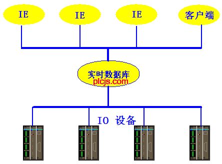

当前组态软件在工业控制中得到了日益广泛的应用。组态软件依据自身的过程数据库,下连各种硬件设备,并通过动态人机界面可以将采集处理的数据展现给用户,或者传递给其他应用程序。其结构如图所示:
  组态软件的出现,由于其预先提供了各种常用组件和相关设备驱动,一方面将监控系统设计的难度大为降低,开发相关系统的时间也大为缩短,另一方面,由于可以自由连接多种设备,提供了一个平台,用户可以依据需要设计出成本最优的工程。
