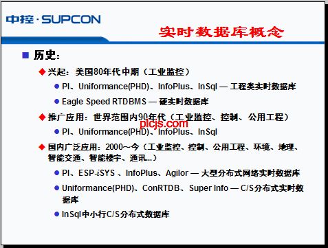

说道实时数据库,当时诞生于美国,随着流程工业和航天工业的发展,大量的测量数据需要集成和存储,采用关系数据库难以满足速度和容量的要求,而且接口访问复杂,不适合科研和监控的需要,因此80年代中期,开始诞生了以工业监控为目的的实时数据库。
今天大家看到的一些实时数据库,如PI、Uniformance、Infoplus、InSql等工业监控类实时数据库均先后诞生于此阶段。而当时还有另外一个分支,即所谓硬实时数据库,它的采集速度和响应速度均是毫秒级的,而大家知道,今天大量应用实时数据库,主动采集速度均是秒级的,响应速度也不严格,在Windows平台下,小于40ms的响应均不准确,但当时却有这类产品,目前多用于军事和科研了。到了上世纪90年代,实时数据库在流程工业全世界范围内大行其道,源于以太网的逐步普及;主要应用于工业监控、控制和公用工程。国内的实时数据库发展较为缓慢,这和技术封锁和政治风气都有关系,到了2000年之后,国内的实时数据库逐渐展露头角,如ESP-iSYS、Agilor等与国外的PI、InfoPlus均属于大型分布式网络实时数据库。规模相对较小的,如PHD、ConRTDB、SuperInfo,在国内开始应用。由于应用场景的不同,好多企业开始还只是解决现场监控的问题,分不清RTDB与SCADA的概念,结果InSql获得了一个发展的机会。

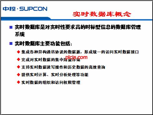

那么,什么是实时数据库呢,过去国人老将其与SCADA搞混,倒也给SCADA一个发展的机会。实际上实时数据库是“对实时性要求高的时标型信息的数据库管理系统”,注意,这里特别提醒,是管理系统,而非单独一个数据库。实时数据库虽是系统软件,但更多是一个应用平台软件,原因是实时数据库还没有一个像SQL一样的标准,而且其功能太过综合,各厂商推出的产品功能各有侧重。但以上的膜片中至少总结了实时数据库的主要功能。

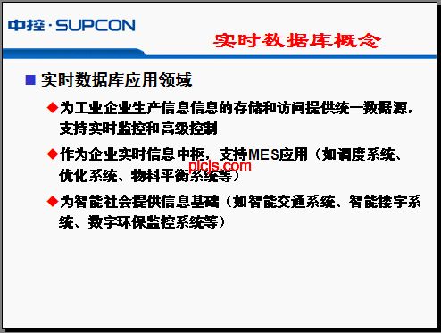

目前实时数据库已经应用到众多领域,它的应用范围还在不断扩展,业界的同仁在不断创造出实时数据库的应用模式。只要有时标型数据,实时数据库就可以在一定程度上发挥威力。

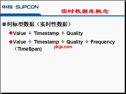

说到这里,渐渐要讲原理了。与一般认识不同,时标型数据并非仅仅指时间戳、值和质量码,还有一个很重要的属性,那就是及时性,及时性有两重含义,采样间隔和数据的新鲜度。时标型数据的价值随新鲜度降低而递减。1秒钟内的数据可以用来流程工业中的控制,5秒钟之内可以用来监视,半小时内的数据可以用来分析和优化,一天内的数据可以用来日报表,如果是半年前的数据,则只能做对比和追溯了。而得到数据的新鲜程度往往取决于采样频率,这就是为什么如此重视实时数据库的采样快速性。同时采样的频率还进一步决定了实时数据库保存信息的丰富程度。请看下一张膜片:

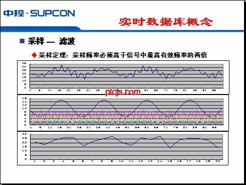

大家都知道采样定理,根据拉普拉斯变换,任何信号都可以被分解为频率不同、幅值不同的正弦波叠加,而如果要让采到的数据中包含一个频率的信息,则采样频率至少为此频率的2倍。所以大家不要过分关心实时数据库宣称的无损压缩,更重要的是要明白,信息的最大损失就在于采样。更简单的例子,当你以10秒钟的周期去采样,可能装置运行过程中出现了异常的超调,在5秒内又恢复了,而你的实时数据库中却根本不存在这些信息。从另一个方面讲,实时数据库中存储的数据永远是滤波后数据,实时数据库就像一个低通滤波器。
