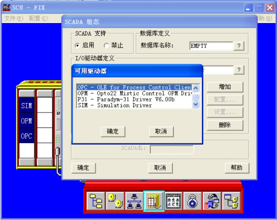

  Ifix提供OPC Server和OPC Client组件,两个组件用户可任意安装其中的一个,在Ifix的OPC Server组件中包含了OPC Client。安装完毕后启动ifix然后加载OPC Client接口。

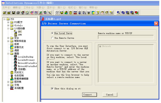

  在安装完毕Ifix自带的OPC Client后,需要在Ifix中的系统配置项进行OPC接口加载。启动Ifix后进入系统配置窗口,如下:

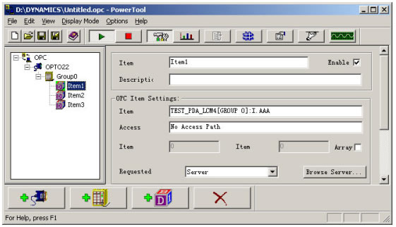

  加载OPC 接口 后,在ifix开发状态下启动OPC Client进行OPC配置。配置画面如下:
  点击连接后进入OPC Client 进行数据配置
  在OPC Item Settings中的Item项的配置必须按照“控制器[扫描组]:数据类型.变量名”进行添加和修改,在添加和修改工作进行前,必须先取消画面上的Enable选项。
  点击确定后,完成了一个Item的配置,然后根据需要可以配置其它所有需要和ifix交换数据的Item项。

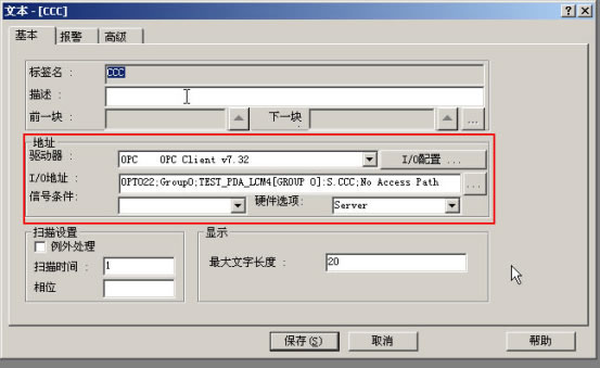

  完成所有OPC配置后,在Ifix的实时数据库中进行配置,完成Opto22 LCM4到Ifix数据库的整个数据链路配置。
  在数据库变量的连接:
  IO地址配置的时候注意按照格式:OPC服务器:扫描组:ITEM
  然后在上位选择连接变量运行即可。
