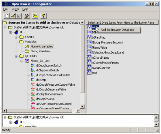

  启动OPC Server Browser Configurator,然后选择工程方案,此时会在目录树中显示如下图
  然后再页面的右边击右键,可以把变量和CHART、IO状态添加到数据库中,然后点击Server菜单,Update Server with ……..,然后关闭配置界面。
   进行完以上配置后, OptoOPCServery已经开始运行。

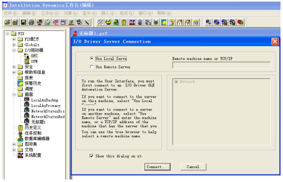

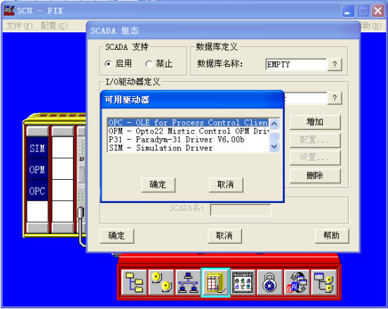

  在安装完毕Ifix2.6自带的OPC Client后,需要在Ifix中的系统配置项进行OPC接口加载。启动Ifix2.6后进入系统配置窗口,如下:

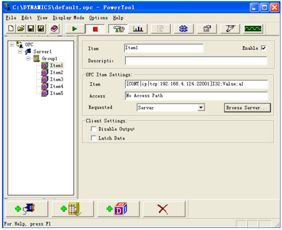

   加载OPC 接口 后,在ifix开发状态下启动OPC Client进行OPC配置。配置画面如下:

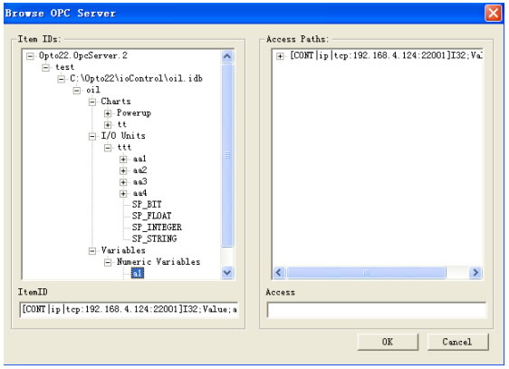

  点击连接后进入OPC Client 进行数据配置
  在OPC Item Settings中的Item项的配置可以通过点击Browse Server按钮进行添加和修改,在添加和修改工作进行前,必须先取消画面上的Enable选项。
  点击确定后,完成了一个Item的配置,然后根据需要可以配置其它所有需要和ifix2.6交换数据的Item项。
