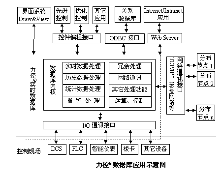

  力控?实时数据库系统的主要功能。
   力控?实时数据库是一个高性能、高速度、高吞吐能力、可靠性强、跨网络系统的开放式实时数据库软件。用其构成的系统的功能结构如图1所示。
  系统具有下列基本功能:
  1. I/O设备的数据采集与回送
   这是实时数据库的一个最基本的功能。因为实时数据库系统应用所面向的监控对象最终还是要落实到具体的硬件设备的。数据库支持的I/O设备的种类越多,它为用户提供的应用范围就越广泛。力控?数据库目前支持的I/O设备包括:DCS、可编程控制器(PLC)、智能模块、板卡、智能仪表、控制器、变频器等等。另外,也支持DDE和OPC接口,可以和采用DDE或OPC标准的设备通讯。力控?数据库与I/O设备之间的数据交换方式有多种,包括:串行通讯方式、板卡方式、网络节点方式、适配器方式、DDE方式和OPC方式等。力控?数据库可同时连接多台不同类型的I/O设备,并对所连接的所有各种类型的I/O设备都可以指定不同的扫描周期,对同一个设备上不同的I/O点参数也可以指定不同的扫描周期。
   用户可任意指定各数据的采集周期,可至毫秒。在外部设备允许时,可同时启动多进程进行采集以提高采集速度。可通过各种协议连接网络上的外部设备。
  2. 输入处理
  任何来源的数据在进入数据库前,均可先进行数据来源检查,上、下限检查,并进行量程转换、简单滤波、开方等处理后再进入数据库。
  对于模拟量,其值用工程单位表示, 即量程变换以后的数值,如,80kg/h。
  经量程变换处理后的PV值计算公式为:
  PV = EULO + (PVRAW - PVRAWLO) *(EUHI - EULO)/(PVRAWHI - PVRAWLO)
