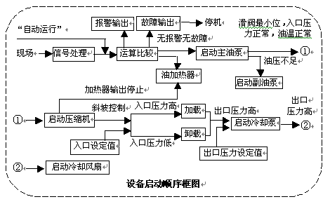

  控制过程
   自动运行时压缩机按照预先设置的程序,根据对外部条件的判断,顺序启动压缩机。首先,油加热器根据油池温度的高低决定对油池加温或不加温。主油泵启动(系统默认1#泵为主油泵),如果此时油压在报警值以下5秒,副油泵也将启动,待油压升高到报警上限时,副油泵停止。如果油压在1分钟内达不到正常值,将导致在低油压下启动失败。在油压正常,滑阀位置在最小设定值以内,进口压力升到报警值以上,无报警无故障输出的情况下,启动压缩机(系统默认已切除 斜坡控制脉冲),同时油加热器将停止加热。现场故障或手动停车可使压缩机立即停机。自动运行、手动运行状态、氨循环系统是独立的,通过“主操作画面”的“氨循环”、“氨循环停”操作。

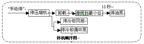

  系统停机时按顺序停机

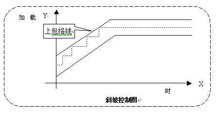

  斜坡控制
   加载或卸载时,特别是加载时,压缩机马达电流波动幅度较大,影响其寿命,为此在加载时控制加载量引入斜坡控制的概念。对加载而言,带斜坡加载时的情况如图,图中虚线就是载荷上升的曲线。
   增大脉冲间隔时间,可使载荷变化趋势变缓;减小脉冲长度系数,也使载荷变化趋势变缓。相反,减小脉冲间隔时间,可使载荷变化趋势变陡;增大脉冲长度系数,也使载荷变化趋势变陡。生产中,可以根据实际情况确定一组较理想的参数。
