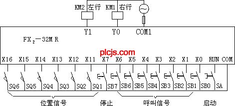

2 、 I/O 的外部接线

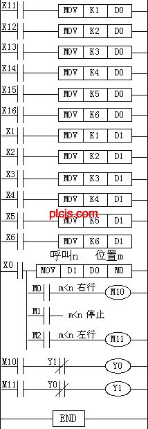

三、 PLC 软件的实现
用功能指令实现送料车控制的梯形图如图所示。
图中将送料车当前位置送到数据寄存器 D0 中,将呼叫工作台号送到数据寄存器 D1 中,然后通过 D0 与 D1 中数据的比较,决定送料车的运行方向和到达的目标位置。
