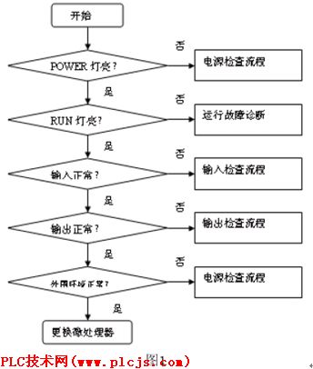

一、PLC故障查找流程图
1、总体检查
根据总体检查流程图找出故障点的大方向,逐渐细化,以找出具体故障,如图1所示。图1

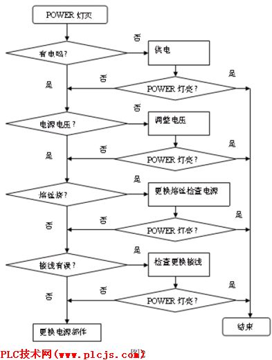

2、电源故障检查
电源灯不亮需对供电系统进行检查,检查流程图如图2所示。

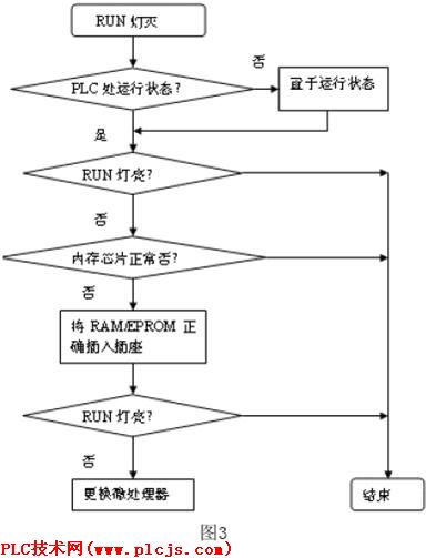

3、运行故障检查
电源正常,运行指示灯不亮,说明系统已因某种异常而终止了正常运行,检查流程图如图3所示。

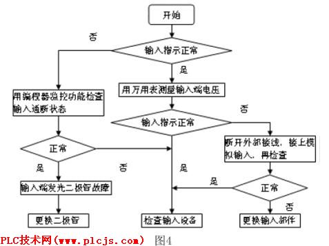

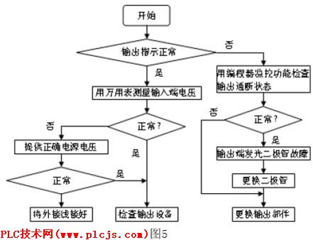

4、输入输出故障检查
输入输出是PLC与外部设备进行信息交流的通道,其是否正常工作,除了和输入输出单元有关外,还与联接配线、接线端子、保险管等元件状态有关。检查流程图如图4、图5所示。

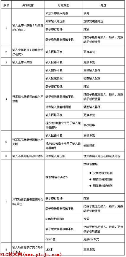

二、可编程序控制器输入、输出单元故障处理
表1 可编程序控制器输入单元故障处理
