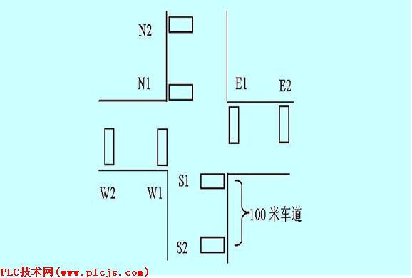

在十字路口的车道上,分别设置2个环型检测器,一个设在十字路口处,用于检测离开的车辆数;另一个设在距第一个环型检测器约100m处,用于检测到达的车辆数。这样可检测出每个车道上的车辆数,再经过比较可得出当前绿灯方向和当前红灯方向处于检测区的最大车辆数即队长(按平均5m一辆车计算,100m车道上最多约20辆),如图1所示:

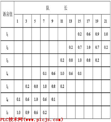

将测得的队长可看作模糊变量l,其论域为:L={1,3,5,7,9,11,13,15,17,19,21},取7个语言值:l1(很长),l2(长),l3(较长),l4(中等),l5(较短),l6(短),l7(很短),赋值表如表1所示:

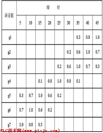

绿灯追加时间t2同样看作模糊变量g,其论域为:_={5, 10, 15, 20, 25, 30, 35, 40, 45} , 取7个语言值:g1(很多),g2(多),g3(较多),g4(适中),g5(较少), g6(少), g7(很少),赋值表如表2 所示:

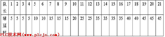

然后采用加权平均法进行模糊判决得模糊控制查询表,如表3所示:

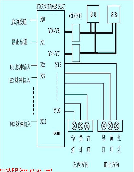

控制器功能要求:东、西、南、北方向各有红、黄、绿信号灯一盏,共12盏信号灯;各有七段数码显示管2个,共8个(东、西方向及南、北方向的信号灯可并联,CD4511为4位BCD码输入);则共有14个输出点。该控制器设一个启动按钮;
一个停止按钮;8个环型检测器脉冲输入端;共有10个输入点。
因此,可选用日本三菱FX2N-32MR的PLC作为控制器核心,它有16个输入点,16个输出点,继电器输出。PLC的I/O地址分配与具体接线原理图如图2所示,其中X为输入继电器,Y为输出继电器,电源的连接可参考PLC的使用手册。

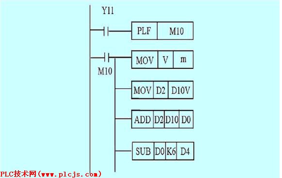

绿延时查表程序:将固定的最小时间t1=15s存入数据寄存器D10,根据模糊控制查询表3得到的绿延时t2存入数据寄存器D11~D31中,经过比较得出的待显示绿灯方向处于检测区的最大车辆数m存入变址寄存器V中,最后将得到的东西方向或南北方向绿灯亮的总时间分别存入数据寄存器D0或D1中,程序梯形图如图3所示。当东西方向黄灯熄灭时,将待显示绿灯方向(南北方向)处于检测区的最大车辆数m(设为12)存入变址寄存器V中,则将D22(10+12=22)中的值25写入D2中,然后加上固定时间15s即40s写入D0中,作为南北方向绿灯(东西方向红灯)的时间显示,D0减去6得34s即D4为绿灯亮时间,然后3s用于绿灯闪烁,3s用于黄灯亮。
图3 南北方向绿延时查表程序
数码显示程序:当东西方向黄灯熄灭时(Y11产生负跳变),将得到的南北方向总的绿延时时间D0(40s)写入D6中,秒脉冲M8013使D6中的数每秒钟减1,通过BCD码变换指令将D6中的数据转换为BCD码送到输出端Y0~Y7,经过CD4511用于两个七段数码管显示。程序梯形图如图4所示,其中M为辅助继电器。
