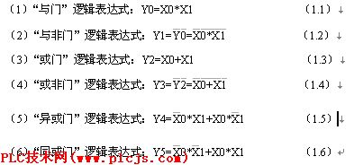

第一步  确定逻辑变量,写出逻辑表达式:把PLC输入继电器(X)的触点看作输入变量,输出继电器(Y)的线圈看作输出变量,按照逻辑门的逻辑关系分别写出各逻辑门的逻辑表达式。

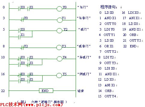

第二步  根据逻辑表达式设计出PLC梯形图(如图1所示),并写出程序语句。
方法是:输入变量为“原变量”时,用“常开触点”表示;输入变量为“反变量”时,用“常闭触点”表示。“与逻辑”用“触点的串联”表示;“或逻辑”用“触点的并联”表示。

    第四步:进行I/O分配,并接线调试。为了接线简单起见,我们让六个“门”的输入接线相同,均为:开关K0 ─→X0 ,开关K1 ─→X1  (“─→” 表示在两个端钮间连线);而输出接线分别为:COM1─→24V直流电源正极,COM2─→24V直流电源正极。
“与门”输出接线:  Y0 ─→L0 (L0---L5为发光二极管指示灯)
“与非门”输出接线:Y1 ─→L1
“或门”输出接线:  Y2 ─→L2
“或非门”输出接线:Y3 ─→L3
“异或门”输出接线:Y4 ─→L4
“同或门”输出接线:Y5 ─→L5
