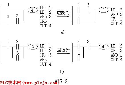

6)有几个串联电路相并联时,应将串联触点多的回路放在上方,如图5-2a所示。在有几个并联电路相串联时,应将并联触点多的回路放在左方,如图5-2b所示。这样所编制的程序简洁明了,语句较少。
图5-2 梯形图之二
另外,在设计梯形图时输入继电器的触点状态最好按输入设备全部为常开进行设计更为合适,不易出错。建议用户尽可能用输入设备的常开触点与PLC输入端连接,如果某些信号只能用常闭输入,可先按输入设备为常开来设计,然后将梯形图中对应的输入继电器触点取反(常开改成常闭、常闭改成常开)。
