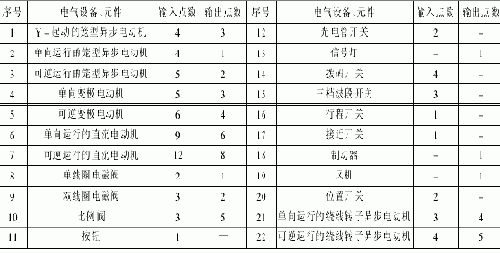

     根据控制系统的要求确定所需要的I/O点数时,应再增加 10%~20%的备用量,以便随时增加控制功能。对于一个控制对象,由于采用的控制方法不同或编程水平不同,I/O点数也应有所不同。表2列出了典型传动设备及常用电气元件所需的开关量的I/O点数。
 表2 典型传动设备及常用电气元件所需的开关量的I/O点数
