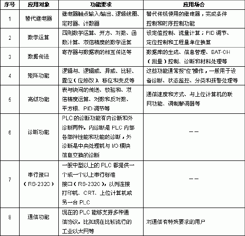

    而在控制比较复杂,控制功能要求比较高的工程项目中(如要实现PID运算、闭环控制、通信联网等),可视控制规模及复杂程度来选用中档或高档机。其中高档机主要用于大规模过程控制、全PLC的分布式控制系统以及整个工厂的自动化等。根据不同的应用对象,表1列出了PLC的几种功能选择。

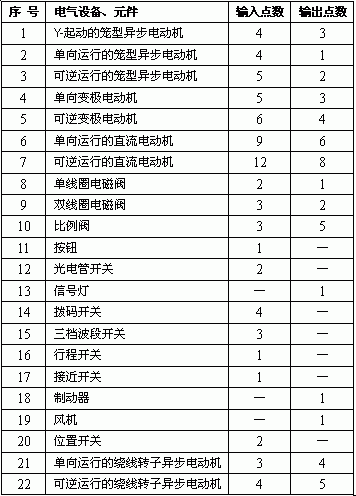

    根据控制系统的要求确定所需要的I/O点数时,应再增加10%~20%的备用量,以便随时增加控制功能。对于一个控制对象,由于采用的控制方法不同或编程水平不同,I/O点数也应有所不同。
    表2列出了典型传动设备及常用电气元件所需的开关量的I/O点数。
表2 典型传动设备及常用电气元件所需的开关量的I/O点数
