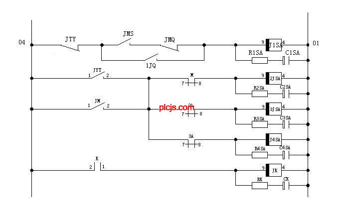

加速与减速延时继电器
1、原理图
2、原理说明:
    当司机按下方向按钮启动关门时,通过JYT、1JQ,使J1SA吸合,则时通过R1SA给电容C1SA充电,当电梯开始运行时,JYT↓,J1SA并未立即释放,C1SA通过R1SA对J1SA放电,使J1SA仍吸合一段时间,所以J1SA是延时释放继电器。当J1SA释放时,一级加速接触器1A吸合,电梯经过降压启动到一级加速后进入稳速快车状态(参看运行回路)。
    电梯在快车运行状态时,J2SA、J3SA、J4SA都处于吸合状态,一旦转入慢车,M↑→J2SA延时释放→2A↑→J3SA延时释放→3A↑→J4SA延时释放→4A↑,形成1级、2级、3级减速。
    在快车转慢车时,JK也延时延放。

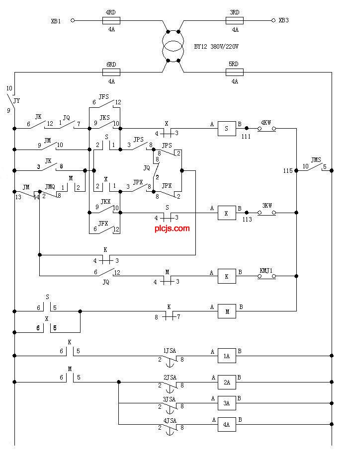

运行、减速、平层
1、原理图
2、原理说明
    快车上行:JQ吸合,使快车接触器K吸合,(回路1)快车延时继电器JK吸合,通过已定的方向JKS,使向上运行接触器S吸合,因为此时1A仍未吸合,所以电梯快车降压启动,经过延时,1A吸合,电梯加速,最后达到快车稳速向上运行。
    减速:运行到目的层时,JQ释放,K释放,M吸合。在K释放后,S通过(回路2)JK(3、8)--S(1、2)--X(3、4)继续保持吸合,电梯以慢车向上运行,并通过2A、3A、4A的逐级吸合,进行三级减速制动,最后进入慢车稳速运行。
    当JK释放后,S通过(回路3)JM(13、14)--JMQ(2、8)--M(1、2)--S(1、2)继续自保。
    平层:电梯继续慢速上行,上平层感应器率先插入楼层隔磁铁板,这时S可以通过(回路4)JPS(3、8)--JQ(2、8)--JPX(2、8),K(3、4)--JM(13、14)吸合,电梯再上升到门区感应器插入时,回路3断开,S只通过回路4吸合,当下平层感应器插入时,电梯正好平层,回路4断开,S释放,M释放,电梯停止运行。
