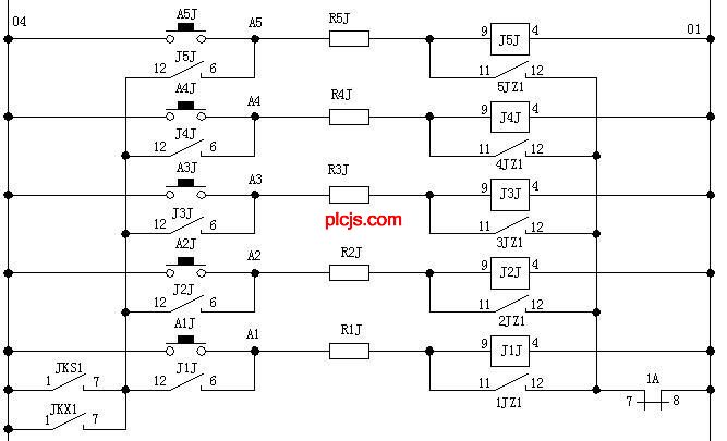

轿内指令信号的登记与消除
1、原理图
3、原理说明
    假如梯在2楼,司机按下5楼指令A5J,则5楼指令继电器J5J吸合,电梯立即定为上方向(见自动定向电路),通过JKS1(17)、J5J(12、6),J5J自保持,信号被登记。当电梯向上运行到5楼5JZ1动作,进入减速时,1A释放,通过5JZ1(11、12),1A(7、8)把J5J继电器线圈两端短路,J5J释放,实现消号。
    电梯停靠在本层时,按本层指令不被接受。
