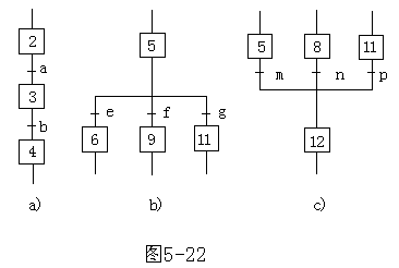

(1)单序列  单序列由一系列相继激活的步组成,每一步的后面仅接有一个转换,每一个转换的后面只有一个步,如图5-22a所示。
图5-22  单序列与选择序列
a)单序列  b)选择序列开始  c)选择序列结束
(2)选择序列  选择序列的开始称为分支,如图5-22b所示,转换符号只能标在水平连线之下。如果步2是活动的,并且转换条件e=1,则发生由步5 步6的进展;如果步5是活动的,并且f=1,则发生由步5 步9的进展。在某一时刻一般只允许选择一个序列。
选择序列的结束称为合并,如图5-22c所示。如果步5是活动步,并且转换条件m=1,则发生由步5 步12的进展;如果步8是活动步,并且n=1,则发生由步8 步12的进展。

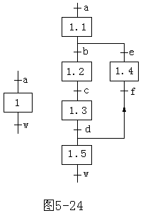

(4)子步  如见图5-24所示,某一步可以包含一系列子步和转换,通常这些序列表示整个系统的一个完整的子功能。子步的使用使系统的设计者在总体设计时容易抓住系统的主要矛盾,用更加简洁的方式表示系统的整体功能和概貌,而不是一开始就陷入某些细节之中。设计者可以从最简单的对整个系统的全面描述开始,然后画出更详细的功能表图,子步中还可以包含更详细的子步,这使设计方法的逻辑性很强,可以减少设计中的错误,缩短总体设计和查错所需要的时间。
