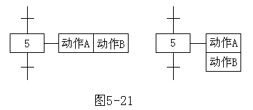

(3)动作  一个控制系统可以划分为被控系统和施控系统,例如在数控车床系统中,数控装置是施控系统,而车床是被控系统。对于被控系统,在某一步中要完成某些“动作”,对于施控系统,在某一步中则要向被控系统发出某些“命令”,将动作或命令简称为动作,并用矩形框中的文字或符号表示,该矩形框应与相应的步的符号相连。如果某一步有几个动作,可以用如图5-21所示的两种画法来表示,但是图中并不隐含这些动作之间的任何顺序。
图5-21  多个动作的表示
