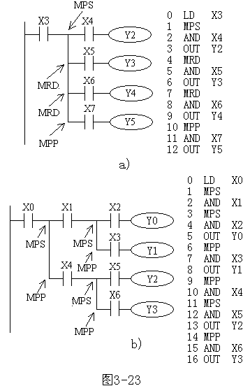

堆栈指令是FX系列中新增的基本指令,用于多重输出电路,为编程带来便利。在FX系列PLC中有11个存储单元,它们专门用来存储程序运算的中间结果,被称为栈存储器。
(1)MPS(进栈指令) 将运算结果送入栈存储器的第一段,同时将先前送入的数据依次移到栈的下一段。
(2)MRD(读栈指令) 将栈存储器的第一段数据(最后进栈的数据)读出且该数据继续保存在栈存储器的第一段,栈内的数据不发生移动。
(3)MPP(出栈指令) 将栈存储器的第一段数据(最后进栈的数据)读出且该数据从栈中消失,同时将栈中其它数据依次上移。
堆栈指令的使用如图1所示,其中图1a为一层栈,进栈后的信息可无限使用,最后一次使用MPP指令弹出信号;图1b为二层栈,它用了二个栈单元。
图1  堆栈指令的使用
a) 一层栈     b) 二层栈
堆栈指令的使用说明:
1)堆栈指令没有目标元件;
2)MPS和MPP必须配对使用;
3)由于栈存储单元只有11个,所以栈的层次最多11层
